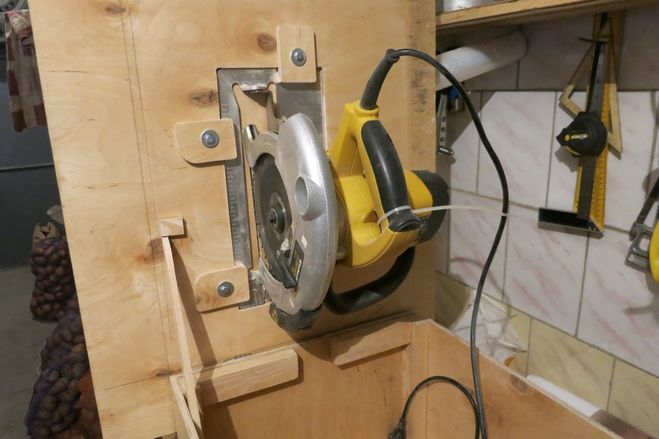

Можно переделать в стационарную мини пилорамку?
Как?
Есть фото, видео, чертежи?
Глубина реза- 70 мм, это скорее диск на 250 мм, возможно ошибаюсь, но следует иметь ввиду, чем меньше диск-тем меньше нагрузка на электромотор.
Что касаемо стационарной установки. Берёте любой подходящий стол, вырезаете-выдалбливаете квадратное отверстие по размеру стола пилы, с уступом. Чтоб стол пилы был ровный со столом. Выключатель привязываете или делаете скобу (проволока, полоска), чтоб был постоянно включен. Пользуетесь только вилкой. Безопаснее сделать выключатель с розеткой на столе. Это на ваше усмотрение.
