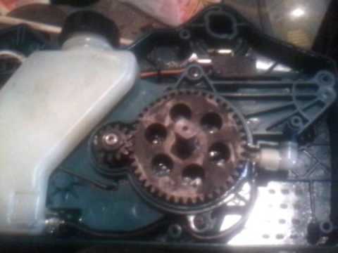

Первое что нужно сделать, это снять крышку (половинку корпуса) со стороны крепления шины с цепью, вам откроется вот такой вид как на картинке.
Осмотреть бачок на предмет трещин, чаще всего на шве пайки, если бачок в порядке, осмотреть масляный трубопровод (резиновая трубочка) её целостность и как она посажена на штуцера и насколько хорошо обжата хомутами.
Далее смотрите уплотнительные кольца или уплотнительные манжеты, если есть на самом маслонасосе и штуцере (форсунке) подаче масла на цепь.
Скорее всего дело в них, если нет механических повреждений масляной трубки и бачка, если они герметичны, значит дело в уплотнениях насоса или штуцера их нужно заменить на новые.
