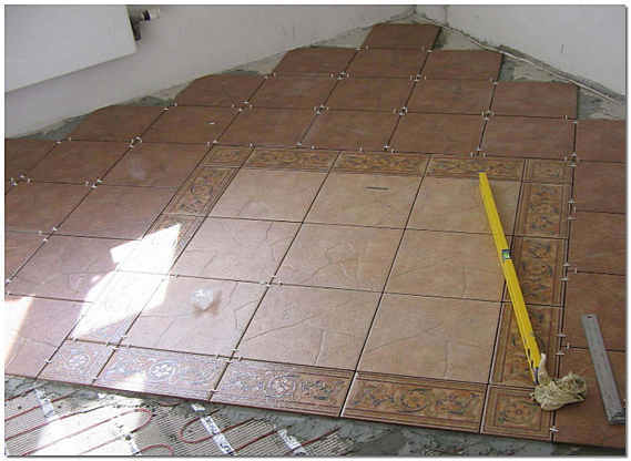

Начну с керамогранита - это всё таки более крепкий и устойчивый к истиранию материал, чем кафельная плитка, но наверное всё же относится к промышленному напольному покрытию, к примеру для мест общественного пользования или даже уличных (неотапливаемых) помещений.
Вопреки мнению что керамогранит однообразный и имеет вид казённого покрытия материал могу сказать, что керамогранит с изящным рисунком и структурой, не уступит по эстетике даже самой изощрённой кафельной плитке.
А вот плитка ВКЗ это скорее домашний уютный вариант, она имеет свойство утепления и поглощения звуков, создаёт уют и так же имеет много цветовых оттенков и структурных рисунков.
Поэтому сделать выбор поможет то, что керамогранит всё таки это более промышленный вариант напольного покрытия, а вот плитка ВКЗ более домашнего использования.
