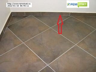

У себя на кухне и в прихожей, я укладывал плитку по диагонали, а не встык, или со смещением по швам.
И плюс плинтуса нарезал (напольные) из этой же плитки.
Резать "косынки" (треугольники, вдоль стены, если проще) из керамогранита сложней.
Даже если есть подходящий инструмент, без опыта работы будет много отходов, поэтому лучше выбирать "обычный" кафель, а не керамогранит, при такой укладке.
