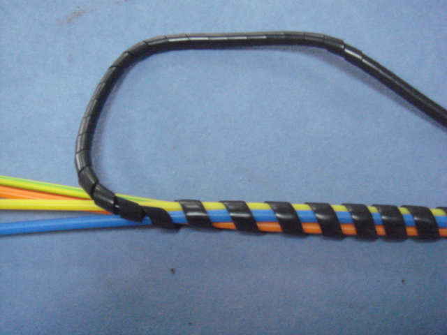

Довольно распространенная неисправность на электроинструментах и бытовых приборах, в том числе и на промышленном оборудовании. Для снижения подобных неисправностей придумали гибкие провода. Жилы этих проводов сделаны из множества проволочек. Тем не менее при входе гибкого провода в жесткую конструкцию постоянно происходит изгибание проводов, в конце концов они переламываются. Пишу подробно для того чтоб четко понимали откуда такая болячка возникает. Поэтому не надо перекручивать провода при работе с приборами, не дергайте за провода. Самый простой способ, при ремонте на место входа провода в прибор наматывайте изоляцию потолще и уменьшайте толщину изоляции на проводе постепенно уходя от прибора. Можно использовать пружину надевая на провод, но с условием , что пружина должна крепиться в корпусе прибора. Сейчас продаются термоусадочные трубочки разного диаметра которые надеваются сверху проводов и при нагревании крепко обхватывают провода. Все эти способы увеличивают интервал до следующего возникновения неисправности, но не устраняют ее полностью.

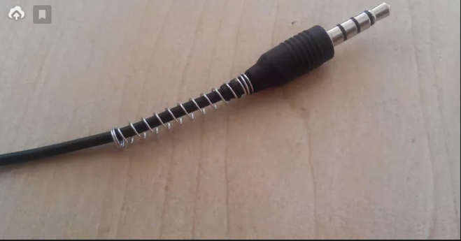

Возьмите обычную ручку с кнопочкой, вытащите спираль и проденьте, как показано на фото, такая манипуляция предотвратит изгиб проводки. Так же для спирали можно использовать сталистую проволоку, заранее перед наматыванием на проводку, предварительно скрутить на круглом предмете по диаметру проводки.
