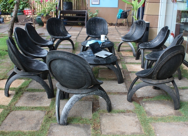

Те кресла которые у вас на фото в вопросе не самые сложные в исполнении.
Необходимые инструменты для таких поделок это острый крепкий нож (лучше сапожный короткий), ножовка по металлу, болгарка, дрель со сверлом на 10 мм, крепёжные метизы и ключи под них, краска и кисточка необходимых цветов
Первый вариант делается так.
Скаты подбираются по размерам, так как на фото и у верхнего заплетается полосками одна боковина.
Полоски нарезаются из покрышки мотоцикла или велосипеда, мопеда, кстати как видно на рисунке части покрышек от мотоцикла используются в качестве перил.
Спинка делается из отрезанной боковины и так же заплетается всё полосками.
Крепится всё это на сквозные болты с гайками (обязательно подложенными широкими шайбами).

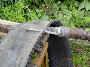

Режется покрышка острым ножом оттягивая отрезаемую деталь, при попадании на металлический корд нужно перерезать его болгаркой.
Слишком толстые участки протектора если не получается резать ножом, то пропиливайте ножовкой по металлу.

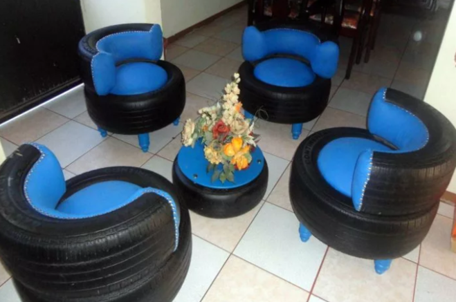

Второй вариант тоже не менее простой с одной стороны покрышки закрываются фанерными кругами и вставляются подушки соответствующего размера, сверху прикрепляется пол ската с вставленной подушкой, колбасой, валиком, а столик это просто перевёрнутый закрытый фанерой скат.
Так что при желании, это легко повторить, а можно сделать ещё красивее и технологичнее поделки.
