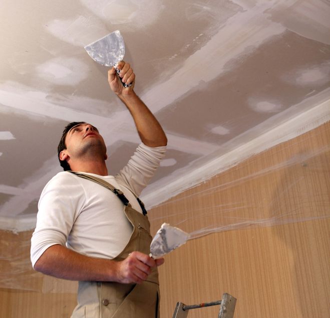

Начинать ремонт с потолка нужно, если предумотрена его очистка, штукатурка, шпатлевка, окраска, оклейка. То есть мокрые и пыльные работы, которые могут испортить и испачкать отделанные стены и полы. В случае монтажа подвесного или натяжного потолка, стены отделываются, наоборот, в первую очередь. Обои на стены тоже желательно клеить на плинтуса. То есть после выполнения конструкциий пола.
Так что, начинали с потолка раньше. Когда отделка была в основном окрасочная. А сейчас последовательность каждый раз индивидуальная. Просто надо все продумать. Или посоветоваться с опытными специалистами.
Действительно, традиционно ремонт начинают делать с потолка.
Связанно это с удобством проведения ремонтных работ и равномерной последовательности технологии отделки задаваемого помещения.
Вариантов отделки потолка великое множество. Начиная с обычной заделки трещин и окрашивания, и заканчивая отделки потолка материалами (плитка, обои), натягивание так называемого "натяжного потолка" и.т.д.
В связи с проведением любых работ по отделке потолка, чтобы не испортить настенные покрытия или полы брызгами, пылью, и др., начинают по заданной технологии.
Так что основным вариантом остается удобство такой последовательности.
