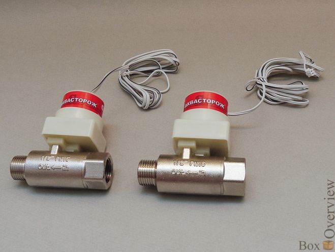

Снять подушку пола, постелить гидроизоляцию, снова залить и уложить плитку. Можно ещё ничего этого не делать . а поставить автоматический водозапорный кран с датчиком.
Кран устанавливается заместо обычного , а датчик на полу. При утечке воды датчик намокает и подаёт сигнал на автоматический вентиль. Тот закрывает подачу воды.
