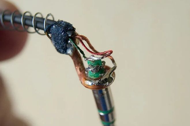

Со временем в наушниках в первую очередь, как правило, обрываются один или несколько проводков. Покупать каждый раз новую пару наушников для прослушивания любимой музыки может быть невыгодно, особенно если заплатил за них приличную сумму. Что же делать, Как зачистить и спаять провода наушников, чтобы они снова стали работать как новые? Один из вариантов.
  1. Для начала осмотрите провода, найдите то место, где они оборвались или повредились. Надрывы зачастую случаются возле штекера, довольно реже посередине либо в самих наушниках.
  2. Для ремонта наушников потребуется паяльник. В случае, если провод порвался в середине, то вырежьте поврежденное место провода. Затем контакты нужно зачистить на такую длину, чтоб их можно было без проблем спаять. Следует заметить, что для зачистки нельзя использовать зажигалку либо нож. Используйте паяльник для этого, положив провод на дощечку и проведя по нему несколько раз паяльником.
  3. Потом берете состав для пайки или канифоль, обрабатываете им контакты. Потом нужно взять олово, набрав его немного на паяльник (предварительно нагретый, естественно), спаиваете контакты так, чтобы оловянных перемычек не оставалось. Изолентой замотайте место пайки.
