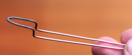

Можно примитивный паяльник сделать самому.
Для этого нужна медная проволока и зажигалка.
Сгибаете медный провод вот таким образом.

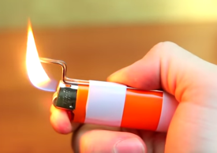

Прикручиваете ее скотчем или изолентой к зажигалке таким образом, чтобы пламя от зажигалки нагревало кончик проволоки.

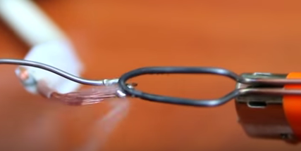

Хорошо нагрев таким образом проволоку, можно спаять медные провода небольшого сечения.
Такой самоделкой можно даже подпаять ножку разболтавшейся радиодетали на плате.
