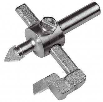

Отверстие под розетку лучше делать вот таким круговым сверлом,
в народе "балеринка".
Если нет "балеринки" можно высверлить по кругу, но возни больше.
