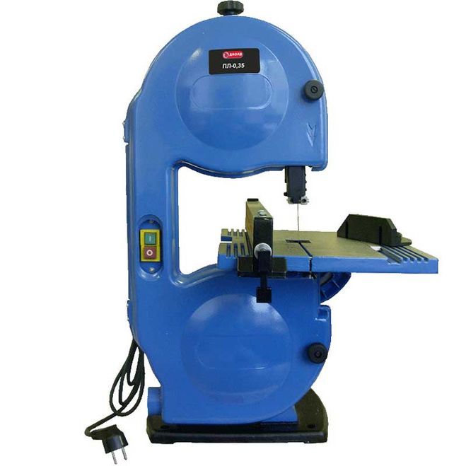

2. Ленточнопильные станки. Стоят, как правило значительно дороже (если смотреть на более-менее пристойные модели, а не начальный класс). Производительность работы у них ниже. Хотя рез получается более чистым и тонким. Можно проводить точные криволинейные резы, в том числе и с наклоненным рабочим столом, то есть под углом. Глубина обрабатываемой заготовки больше. Как правило не менее 100 мм, а может достигать и 300 мм.

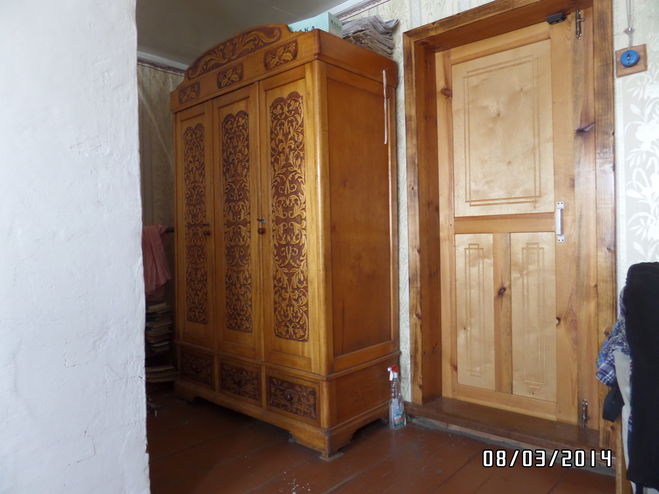

Так как отец был столяр-краснодеревщик, сам-то я больше по автомобилям, в своё время приходилось заниматься и столярными работами. Правда дальше изготовления оконных рам, от замера до установки на место, дело не зашло, но все процессы, как говорится знаю изнутри с детства. Это если не считать лавочки, скамеечки да табуреты с точёными ножками.

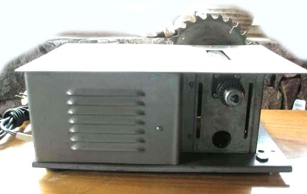

Работал на станке МД-250/85, что означает ширина строгания 250 мм (от 0 до 3 мм за 1 проход), толщина пропила 85 мм. Правда сразу сменил диск 250 мм на 200 мм, в итоге пропил стал 65 мм, мне хватало.
Пильные диски (200) брал долевые без напаек. Удобно поправлять напильником, даже не снимая со станка. Чем тоньше диск-тем легче пилит, тоньше 1,5 мм мне не встретился. Неплохо если на станке есть долбёжка и углорезка. А поперёк пилить нужна хорошая ножовка, пилить-то не так много. Слева-отцово, справа моё.

Ленточные пилы есть двух типов большие
ленточная пила 1
(ими распускают ствол дерева на доски)и малые
ленточная пила 2
(вертикальные для криволинейного резания заготовок). Дисковые (они же циркулярные) пилы имеют другое назначение 1- продольное резание заготовок (циркулярка)и поперечное (торцовка). Как можете видеть из моего ответа у ленточных и дисковых пил разные назначения. Для строительства дома вам очень не помешают цепная электропила
