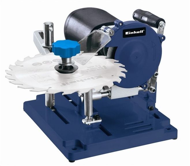

Для адекватной заточки циркулярных дисков необходимо использовать специальные станки и приспособления.
В них диск закрепляется горизонтально, проворачиваясь на строго зп=аданный градус, а абразивный диск вертикально и подвижно, при этом, проходя вдоль кромки зуба, затачивает его.
пример такого недорогого станочка (стоимость около 3000 рублей)
