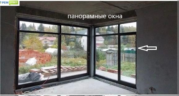

Затем "выгоняем" коробку, при этом учитывайте что оконные проемы будут под панорамные окна (это окно от пола и до потолка, если проще, вот так
оно выглядит).
