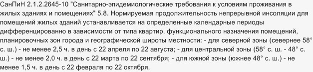

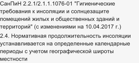

Нормы инсоляции существуют. Они указаны в санитарных нормах и правилах:
и
Для более ясного толкования на всякий случай уточняю: инсоляция - это освещение прямым солнечным светом.
В 2018 году введен ГОСТ на методы расчета продолжительности инсоляции,
в котором 7 разделов и 4 приложения. Описаны методы расчета: в разделе 6 - с помощью графиков, в разделе 7-с помощью солнечных карт. Есть примеры расчетов и оформления в приложениях А - Д. Есть программы для расчета инсоляции, но для одной квартиры вполне реально рассчитать инсоляцию самостоятельно, используя рекомендации ГОСТа, указанного выше (если, конечно, знаний достаточно, чтобы разобраться). Лучше обратиться к архитектору. Не все архитекторы по разным причинам в состоянии выполнить такой расчет, но поискать нужно, так как, если в квартире Ваших родственников солнышко - редкий гость, может потребоваться официальный документ с расчетами, подтверждающими нарушение нормы. Как решить проблему? C готовым расчетом инсоляции обратиться в ближайшую СЭС (санэпидемстанция), можно и без расчета, а там подскажут, что требуется в таком случае. В СЭС пишут заключение, далее в администрацию города, района, где проживают родственники. Реакции администрации нет (вероятно, но возможны варианты), тогда уже обратиться в прокуратуру, суд. Копии сдаваемых документов обязательно заверять с указанием даты приема и номера регистрации.

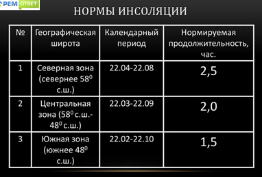

Например для северной зоны (двух, трех комнатная квартира) 2,5 часа в сутки и это минимум помещение должно быть освещено солнечным светом.
Для центральной зоны 2 часа, для Южной полтора, вот таблица
для ознакомления.
