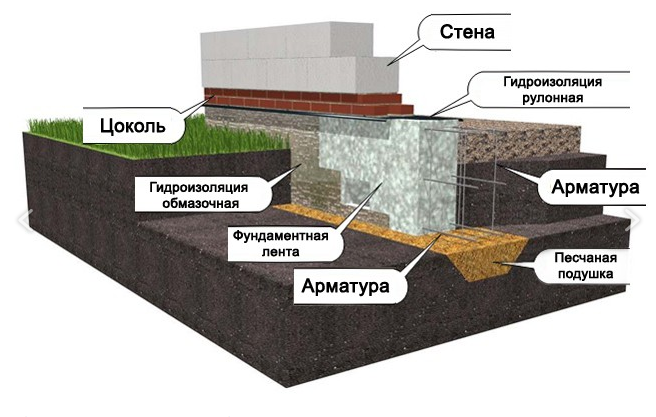

Судя по содержанию имеющихся ответов, для начала думаю не лишним будет напомнить о разнице понятий "фундамент" и "цоколь"
Фундамент это подземная часть здания, воспринимающая все нагрузки от наземной части и передающая их основанию. Основание это грунты.
Цоколь это подножие стены лежащие на фундаменте и защищающее нижнюю часть дома от атмосферных осадков, капиллярной влаги, механических повреждений. Может быть выступающим по отношению к верхним частям сооружения.
Основная площадь поверхности фундамента находится под земле. Видимая нашему глазу его часть составляет часто не более 1/5.

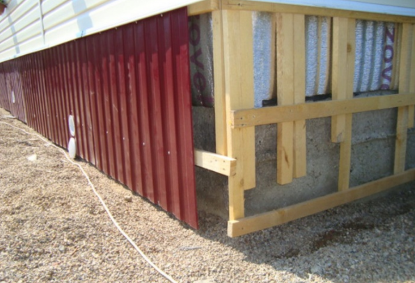

Второй вариант отделки фундамента - сайдингом.
Третий вариант, это облицовка фундамента природным камнем.
Четвертый вариант отделки фундамента, это профлистом.

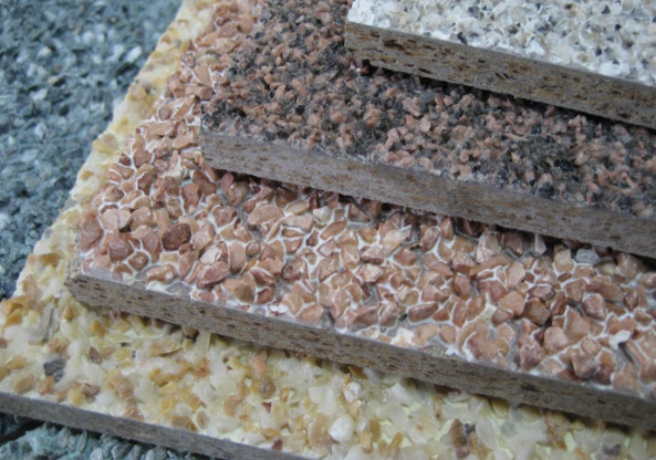

Шестой вариант - цементно-стружечная плита (ЦСП) Материал красивый но хрупкий.
А это технология отделки фундаментов ЦСП -
