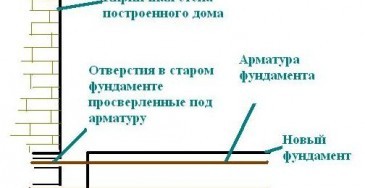

Самый стандартный способ - привязка новой ленты фундамента к старой при помощи арматуры. Для этого освобождается старый фундамент от грунта, копается траншея под будущий фундамент веранды/крыльца. Затем бурятся отверстия - в старом фундаменте - под арматуру, сваривается новый каркас, и все это сооружение заливается бетоном.
Таким образом, два фундамента будут связаны армированием. Подготовка выглядит примерно так:
