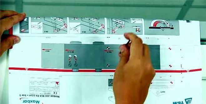

Правильно установить доводчик поможет прилагаемая заводом-изготовителем инструкция и специальный установочный шаблон в масштабе 1:1 со схематичными изображениями частей доводчика в полную величину.

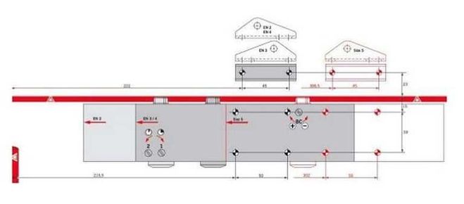

Обычно на схемах есть два варианта шаблонов, которые предусматривают установку на двери, которая открывается "на себя" и "от себя".
Так же в шаблонах обозначена разметка монтажных отверстий, при помощи которых крепятся детали доводчика.
Нужно просто вырезать из схемы шаблон нужного вам доводчика. Приложить его к месту установки таким образом, чтобы отмеченные на схеме вертикальная и горизонтальная красные линии совпадали с верхним краем дверного полотна (горизонтальная красная линия) и с линией оси петель (вертикальная красная линия).
Через шаблон намечаем точки, где будут находиться отверстия на самом дверном полотне и на раме.

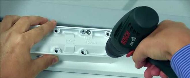

Дрелью сверлятся отверстия по намеченным отметкам. Крепежи выбирать в зависимости от материала, из которого сделана дверь. Обычно в комплекте с доводчиком прилагаются два типа крепежа - для металла и для дерева.

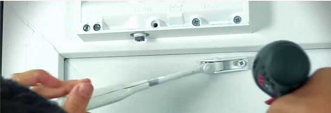

Корпус доводчика устанавливается на дверную раму, а тяга монтируется на дверное полотно.
Затем к основанию доводчика крепится рычаг, который соединяет его с тягой.
