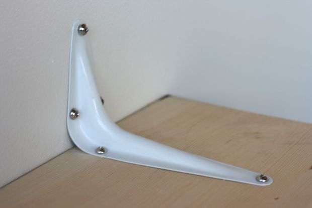

Купил уголок 300 на 300 мм. для крепления полок навесных в строительном магазине.
Примерно, такие...
Одну сторону уголка закрепил на доске, а в другой просверлил отверстия диаметром 10 мм.(несколько, по вертикали для разного угла заточки) для того, чтобы вставить шпильку длинной в метр и диаметром 8 мм.
