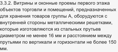

В документе
есть такие рекомендации, это правда для предприятий торговли, но как раз гарантируют безопасность и сохранность товара, защиту от воров. Думаю, на них стоит ориентироваться.

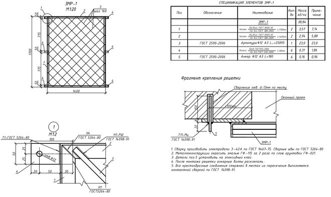

Решетки можно сделать с разным промежутком между прутьями, смотря с какой целью: защита или декорация. Обычно расстояния между прутьями 150-200 мм и еще зависит от размера окна конечно. Для окна размером высотой до 1,0 м можно делать решетку вертикальную приваривая к раме из уголка, для размера окна более 1,0 для защиты окна можно делать крестовую решетку. Но опять же зависит от целей решетки. Крест на крест решетка выглядит не очень эстетично на фасаде и тогда лучше обратиться к профессионалам, которые смогут подобрать необходимую решетку на основании той цели, для чего она предназначена. Ну а если сделать так, чтобы она было, то можно сделать как показана на рисунке
