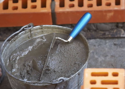

Сколько лопат раствора поместится в одно ведро
В начале надо определиться какое это ведро, то есть знать его объём в литрах.
Далее определиться какой это раствор какой консистенции, к примеру цементно-песчаный раствор под обрызг жидкий и его не возможно набрать на лопату "с горкой".
Раствор под штукатурку или кладочный раствор, более густой консистенции, лопатой (совковой) такой раствор можно зачерпнуть "с горкой".
Соответственно количество лопат раствора под обрызг в одном ведре будет больше чем количество лопат раствора под штукатурку (основной слой, то есть 2-й после обрызга).
В строительных работах чаще используют вёдра объёмом 10-ь литров (литр единица объёма внесистемная) не потому что больше поднять не могут, потому что носить тех самых вёдер надо много и часто + длительное время.
В 10-и литровом ведре 3-и, 3,5 совковые лопаты раствора густой консистенции и 5-ь, 7-ь совковых лопат жидкого раствора.
Важно ещё учитывать и ту самую "горку" уже не на лопате, а на ведре, если ведро с горкой, раствор густой, то количество лопат увеличивается (меньше чем на 1-у, горка это примерно пол лопаты).
С горкой вёдра редко накладывают, чаще не выше краёв ведра
и это максимум, такой вариант используют если ведро только тара для переноса раствора, а сам раствор выливается в строительное корыто.
Если с ведра и штукатурят (или кельмой берут кладочный раствор),
то накладывают меньше чем до краёв, заполнение процентов 80-т от полного объёма ведра.
