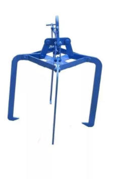

Есть и вот такие заводский захваты, уже с четырьмя синхронно зажимающими лапками. Размеры самые разнообразные, в том числе и под объем ведра -

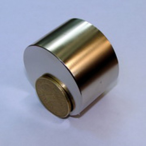

Чтобы достать ведро из колодца можно использовать неодимовый магнит. Размером примерно с пол кулака взрослого мужчины. Они продаются разных размеров и форм. Так же его можно взять у кого нибудь попользоваться. Делаем следующим образом. Нужно поместить магнит например в небольшой мешок. Сверху завязываем веревкой и опускаем на дно колодца. Как только ведро "нащупали" потихоньку тянем его наверх. После того, как ведро приподняли до поверхности воды, можно воспользоваться "кошкой". Искать кошкой ведро на дне колодца будет крайне сложно, плюс в слепую нужно еще как то подцепить.
