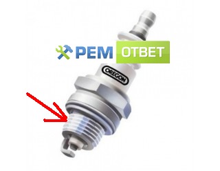

Обратите внимание на длину резьбовой части свечи ("юбка" в народе, второе название) вот свеча для автомобилей,
вот для бензопилы.
Как видите та самая "юбка" у свечи для бензопилы короче, чем резьбовая часть свечи зажигания для автомобиля.
Если у Вас такой вариант, то конечно свеча от автомобиля не подойдёт на бензопилу и наоборот.
Если длина "юбки" одинаковая (может быть и так) то подойдёт, единственное что зазоры возможно надо выставлять индивидуально.
То есть Вам надо выкрутить свечу с бензопилы, далее свечу с автомобиля и сравнить длину резьбовой части свечей, потому что однозначного ответа просто нет.
