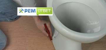

Если всё же решили, то в начале разметка, запускаем горловину унитаза в канализацию (тройник).
Устанавливаем унитаз на пол.
И вот таким образом
очерчиваем подошву унитаза карандашом, маркером.
Убираем унитаз.
