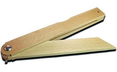

Не совсем понятно " в пол доски" на ребро, но все углы в строительстве замеряют, отмечают, чертят с помощью малки. Это такой " нож складной" но деревянный, довольно туго раздвигается и сдвигается ( не болтается). Ей и замеряют нужный угол, а потом переносят на нужную деталь. Малка без градусов, просто вот такой угол и всё. Вполне возможно сейчас и с градусами появились, хотя они и не нужны, только для забивания мозгов ненужным.
