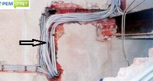

Но все выше приведённые размеры штробы подойдут если провод укладывается в "чистом" виде, если будете укладывать провода вот в такую гофру,
то ориентируйтесь на диаметр той самой гофры.
В этом случае размер штробы может быть больше 30х30, 35х35 и.т.д.
