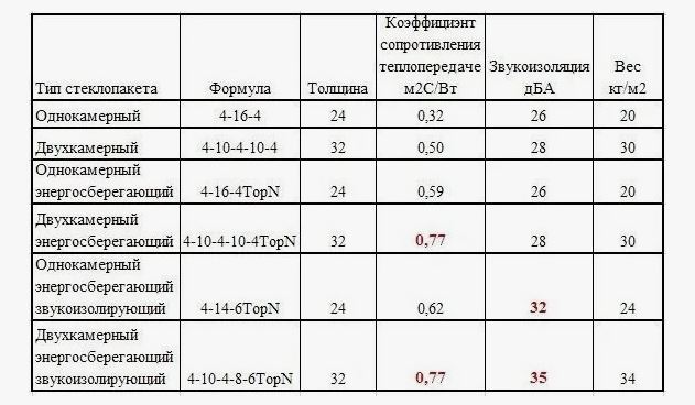

Еще на вес стеклопакета могут оказывают дополнительные параметры, например звукоизоляция. Ниже в ответе приведена табличка, в которой указан вес стеклопакетов в зависимости от количества камер, а также от других параметров.

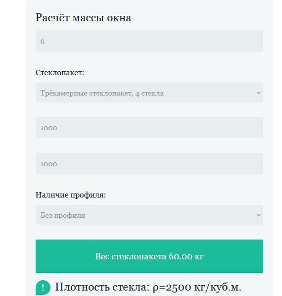

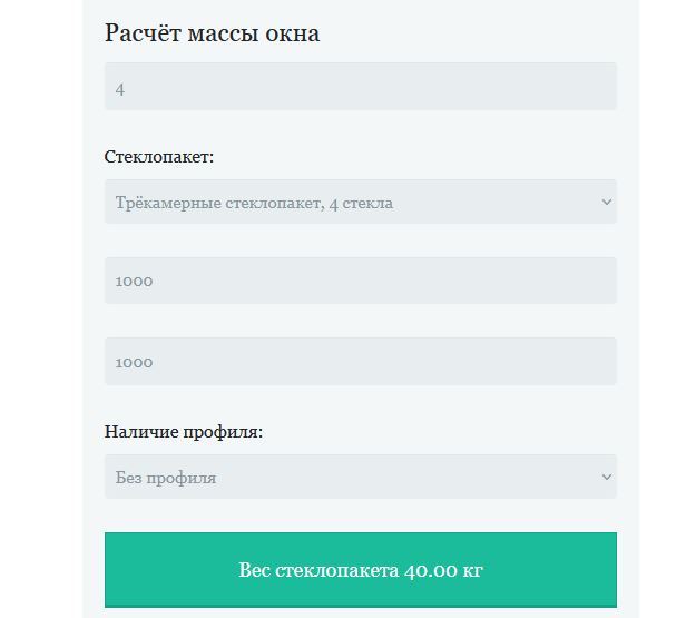

Если говорить про трехкамерный стеклопакет, то 1 кв.м такого стеклопакета при толщине стекла 4 мм будет весить 40 килограмм. Значит 1 кв.м четырехкамерного стеклопакета при аналогичной толщине стекла будет весить 50 килограмм:
Но если толщина стекла будет шесть миллиметров, то трехкамерный стеклопакет будет весить 60 килограмм, а четырехкамерный стеклопакет будет весить 75 килограмм.

Вопрос о весе стеклопакета (всего), а не весе кв.м стеклопакета.  —  более года назад
LeonidB [10.6K]
Так вы же не указали размеры, как мне догадаться о каком стеклопакете идёт речь? Вот я и взял 1 кв.м для расчёта.  —  более года назад
Ким Чен Ын [783K]
Да какая разница, для примера можно привести любой размер (вы об этом даже вскользь не упомянули), любого стеклопакета, например вашего окна со стеклопакетом, ведь его площадь явно не 1 кв.м.
Весь ваш ответ, это картинка скопированная из интернета, внешний пользователь и без помощи нашего сайта, может её найти.
