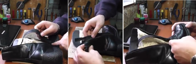

Чтобы все получилось красиво, аккуратно, молнию лучше сначала приклеить, а затем только прошить. Когда приклеиваем, есть возможность делать поправки, чтобы она легла ровно (клей же не сразу засыхает - 2-3 минуты есть подправить). Сначала хорошо промазать место на обуви, где будет находиться молния. А после и молнию по краю, не доходя до зубчиков 3-4 мм.
Начинать приклеивать молнию снизу, на 1.5-2 см загоняют в уголок и затем приклеивают по всей длине голенища. Приклеив аккуратно на одной стороне, дать пару минут подсохнуть и затем приступать приклеивать молнию на другой стороне.
Проверяем как подклеена молния. Также подклеивают подкладку к молнии с обоих сторон.
Как все приклеилось, можно прошить молнию на машинке или вручную, попадая иголкой в дырочки старого стежка.

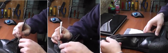

В первую очередь необходимо обрезать все нитки которые держат молнию, чтобы не порезать верхнюю часть, лучше всего это делать с внутренней стороны, отгибается материал от самой молнии и аккуратно канцелярским ножом или лучше всего тонкими ножницами, подрезать каждую ниточку.
!Не стоит пытаться тянуть нить, таким образом можно порвать верхний слой возле отверстия для нитки, она просто порежет материал и что ещё хуже, может прорезать расстояние между двух отверстий. Так что запаситесь терпением и каждый стяжок подрезайте.
!Будьте аккуратны и осторожны так как рядом может находиться шов, котором прошит сам материал обуви, его лучше всего не трогать, если нить не проходит сквозь основание молнии, так как разойдётся основание.

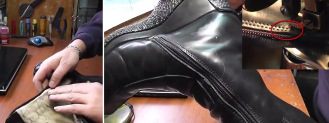

Когда отрезали все нитки, необходимо удалить молнию и кусочки ниток, которые могут находиться внутри. Сразу осмотрите швы вокруг, чтобы там не было подрезанных или оборванных ниток на тех швах, которые не относятся к креплению молнии. Если таковые имеются, необходимо сначала прошить швы и укрепить их, а только после этого вставлять молнию.

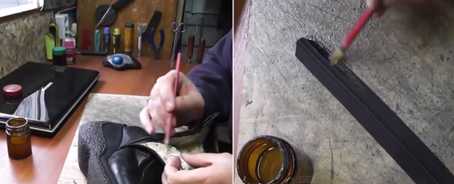

Далее наносим клей равномерным слоем на то место сапога куда вставляется новая молния.
Точно таким же образом (равномерный слой) наносим резиновый клей и на молнию, прижимаем её к поверхности и даём время на то чтобы клей прихватился (первичное схватывание, полного высыхания клея, ждать нет необходимости).
