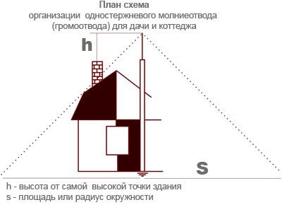

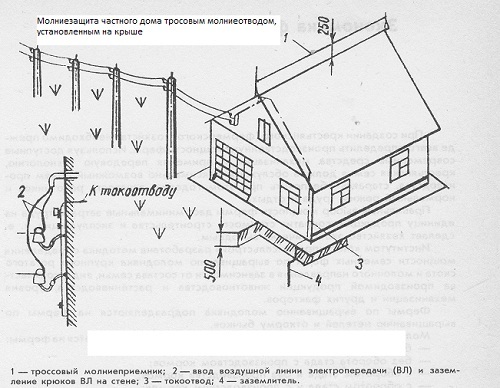

Только возведением молниеотвода, или как мы еще привыкли его называть, громоотвода, над домом и участком. Так же потребуется сделать и само заземление дома. О том, как делать заземление частного дома я давал развернутый ответ здесь на сайте, и данный ответ можно найти через поиск. В принципе в землю вбиваются заземлители, несколько штук, можно треугольником, а можно вдоль стены дома в траншее. Заземлители соединяются шиной, и к шине крепится сваркой или болтами, шина заземления от дома, и соответственно от молниеотвода. Я думаю, что не стоит объединять заземление бытовых приборов и заземление молниеотвода, а лучше их сделать раздельно, так как параметры молнии очень высоки. И лучше сделать несколько молниеотводов и соединить их стальным тросом.
