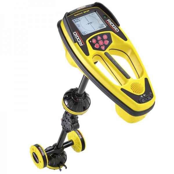

При помощи зонда
Самый точный способ, когда в трубу вводится зонд, а на поверхности этот зонд ведут специальным прибором, единственное, что плохо получается - это замерить диаметр трубы под землёй, зато глубина и место расположения определяется с точностью до 5% на глубину
Вот один из приборов - RIDGID SR ...

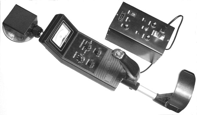

Электромагнитный способ
Основан на поиск неоднородностей которые влияют на прохождение электромагнитного излучения, идущего от центра земли. Способен определить материал трубы, а точность обнаружения водяной жилы до 0,2 метра.
Вот один из приборов ИГА-1

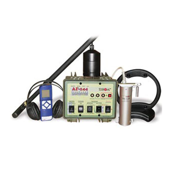

Акустический метод
Определяет местоположение трубы от вибрации, создаваемой ударным механизмом. Минус этого прибора в том, что на трубу надо установить специальный механизм и место установки должно быть в земле. Пробивает этот прибор на 100 метров от ударного механизма. Но несмотря на минусы, имеет более высокую точность.
Вот один из приборов УСПЕХ ТПТ ...
