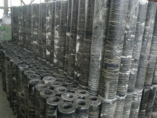

Самый обычный и традиционный рубероид состоит из кровельного картона, который пропитывается легкоплавким битумом. С двух сторон его покрывают тугоплавким битумом, затем покрывается посыпкой и тугоплавким битумом. Недостаток такого рубероида в том, что он подвержен гниению.
Современный рубероид делают на не гниющей основе благодаря использованию стеклоткани, полиэстера и стеклохолста.

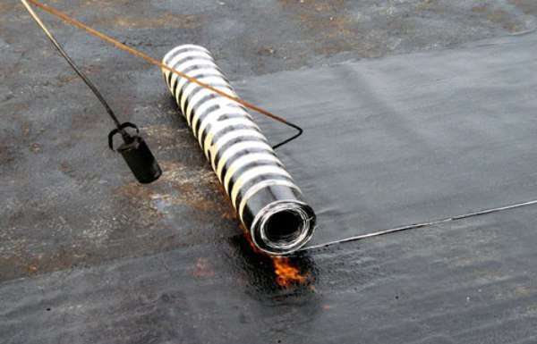

Рубероид используют как рулонный гидроизоляционный строительный материал и его применяют для устройства нижних слоев покрытия кровли, он обеспечивает не только хорошую гидроизоляцию, но и пароизоляцию .
Его применяют не только при кровельных работах, но и для гидроизоляции фундамента и других частей строительных конструкций.

Укладка рубероида производится легко. Выпускается рубероид рулонами по 10-15 метров.
Рубероид получают на технологическом заводском оборудовании, путем пропускания основы - ленты из стекловолокна, или другого материала, через расплавленный битум. Так же в составе битума есть и другие наполнители и композиты. Далее на горячую ленту сверху наносится сланцевая цветная посыпка, а края без посыпки и низ покрываются защитной пленкой. После стадии охлаждения рубероид фасуется в рулоны и блоки. Конечно же бывает и более дешевый рубероид, хорошо знакомый многим из нас. Применяется для настила кровли, путем применения газовой горелки. Сферой применения являются гаражи, дачи и прочие хозяйственные и производственные постройки, крыши городских многоэтажек и торговых центров.

Кровельный картон с обоих сторон пропитывается битумом, что бы рубероид не слипался в рулонах каждая сторона покрывается мелкозернистой присыпкой. Для противо воздействия осадкам наружная сторона так же покрывается крупнозернистой присыпкой, что так же продлевает срок его службы.
По своему назначению рубероид бывает кровельный и подкладочный, о чем говорит вторая буква в его марке
К – кровельный
П - подкладочный
