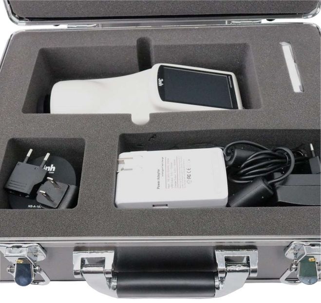

Вот например такой
портативный колориметр "3NH NR-20XE".
Этот прибор может работать автономно, а может подключаться к ЮСБ порту компьютера.
В памяти прибора хранится до 20 тысяч данных измерений.
Плюс в комплекте данного прибора есть программа, которая не только хранит данные измерений, но и она же обрабатывает и анализирует данные измерений.
Цена сравнительно доступная, простота в использовании.
