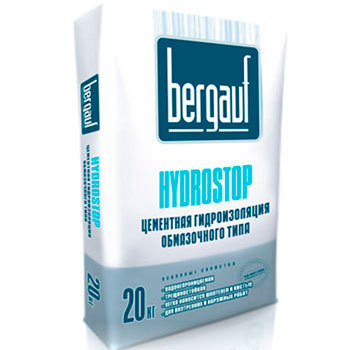

Принципиально делается вот так (метод не научный, а основан из собственного опыта!) пол в панельном доме:
  1. Первое, что я сделал - это на большое количество дюбелей закрепил пол в тех местах, где были подозрения на то, что доски будут гулять.
  2. Далее цементной гидроизоляцией обмазочного типа (смотрите фото ниже) я в три слоя через сутки покрыл весь пол, это чтобы влага на доски не попала и не потрескалась потом.
  3. Отстояла обмазка вместе с полом около 1,5 месяца, немного потрескалась.
  4. Четвёртый слой на всякий случай я прошёлся по периметру и по трещинам.
  5. Уложил сетку арматурную на пол и поставил маячки.
  6. Далее просто залил пол пескобетоном примерно в 2 сантиметра.
  7. А сверху сантиметр нивелира залил.
Пол получился идеально ровным и уже идёт 4 год - нигде не болтается и вообще забыл о нём, правда сверху ещё ламинат кинул.
