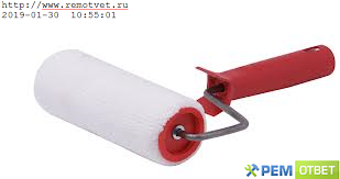

Например красите поролоновым валиком, пробуйте его поменять на вот такой
велюровый валик.
