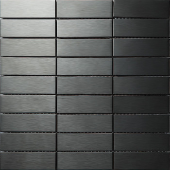

Есть ещё один момент, на прилавках лежит плитка, которая кажется изготовленной из металла:
Её тоже бояться не надо, она изготавливается как и обычная плитка и не проводит электрический ток, металла в ней нет.
