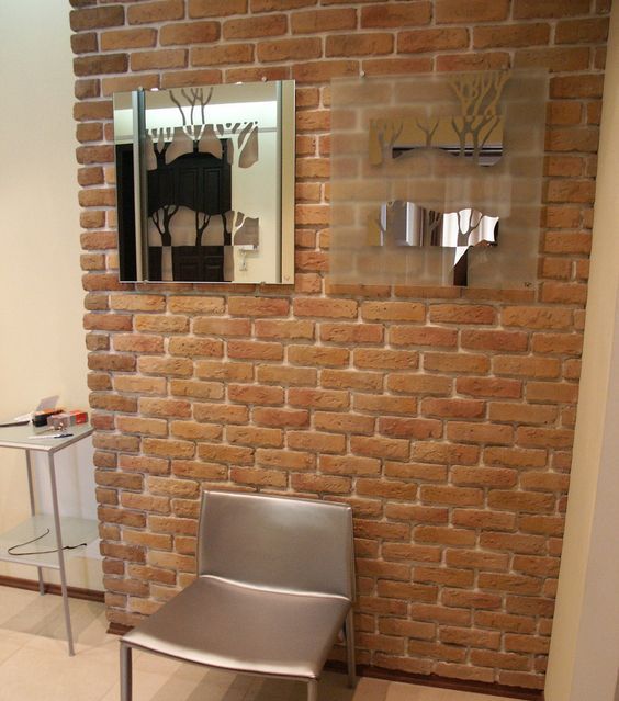

Мы, блондинки, не всегда транжиры, и если есть возможность немного сэкономить, почему бы не сделать это? В магазине много чего продают, но не всегда цена адекватная. Вот и интересуюсь, а можно ли собственными руками на стенке сделать имитацию кирпичной кладки? Из чего и как? Если можно, расскажите подробно пожалуйста, блондинка же я. Примерно вот так хочу:

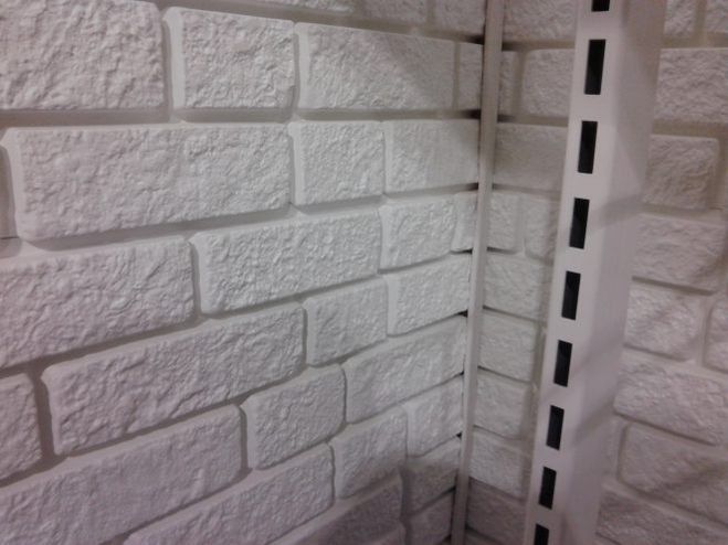

Декоративный гипсовый кирпич
Очень хорошо имитируем настоящий кирпич кладка из гипса. Это отлитые в формах плоские кирпичики из гипса.

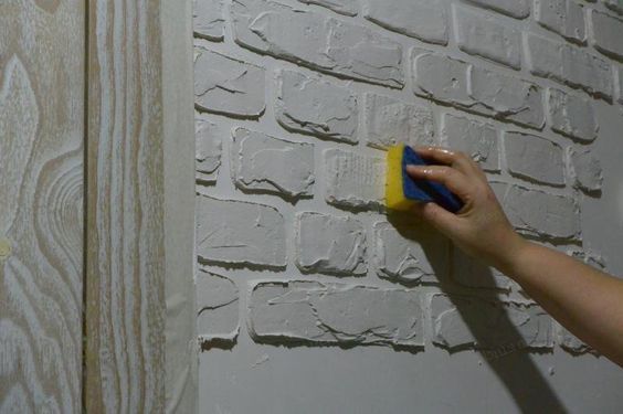

Так же можно использовать декоративную шткатурку и создать иммитацию кирпичной кладки самостоятельно. С помощью трафарета или вручную создавая борозки.С последующим окрашиванием.
