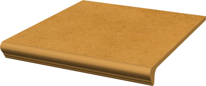

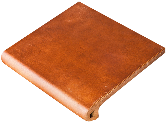

Кроме плитки есть ещё специальная керамика, выпускаемая специально для ступенек, широкие накладки, совмещённые с уголком.

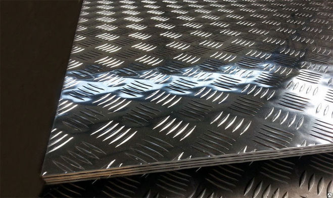

Можно воспользоваться рифлёным алюминием, согнув его край под углом в 90 градусов
На худой конец можно согнуть и обычное толстое листовое железо, но едва ли это будет красиво, да и ноги могут скользить по такой защите.
Самым простым способом будет широкий стальной уголок по ребру ступеньки, а сама ступень при этом будет заливаться составом, применяемым для наливных полов, т.е. какой-то высокопрочной смолой на синтетической основе.
