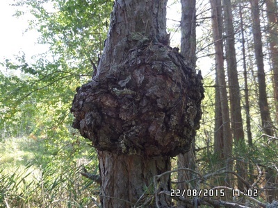

Кап и сувель или свиль, как у нас называют, просто наросты на дереве, кап более простой по устройству, а свиль более переплетена и при обработке более похожа, по текстуре, на мрамор или перламутр.
Свилью также называют к примеру комлевую часть берёзы. Свилеватая- то есть не прямослойная. Хороша на топорище.
Как кап так и свиль идёт на всевозможные поделки, тут зависит от фантазии, чашки, ложки, вазы, даже разделочную доску. Главное рисунок неповторим, понятно что эта вещь в единственном экземпляре.
Обрабатывается на обыкновенных деревообрабатывающих станках, чем выше обороты тем чище.
