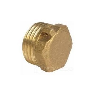

Почему так, да потому что никто не может знать потребление воды между снятием опломбированного счетчика и установкой нового. Для того, чтобы снять опломбированный счётчик надо вызывать представителя УК или лицензионного (доверенного) лица на выполнение работ по снятию показаний. После срыва пломбы и отсоединения счётчика от трубопровода, если вы не хотите устанавливать новый, должна быть установлена заглушка с пломбой, которую срывать может только вышеуказанный представитель.
Вот она пробка под пломбу:
