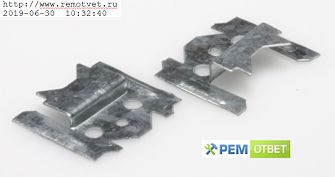

Ещё лучше использовать вот такие кляймеры
для крепления вагонки плюс саморезы вместо гвоздей (кляймер к обрешётки может крепиться и гвоздями).
