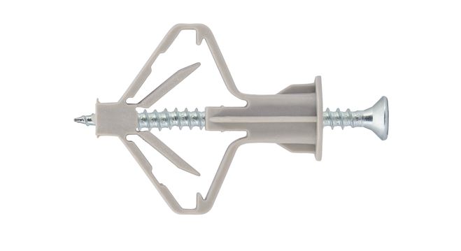

Например, для того, чтобы повесить на стену из гипсокартона (ГКЛ) картину, можно воспользоваться дюбелем-бабочкой. Он предусмотрен специально для крепления в пустотелые стены.
Конструкция этого дюбеля-бабочки позволяет вешать на него предметы весом более шести килограммов.
Так что, не очень тяжелые картины он вполне способен выдержать.
выглядит этот дюбель-бабочка вот так (см фото ниже):
