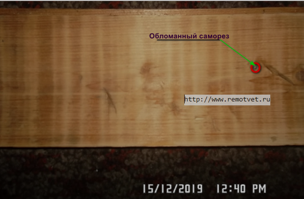

Закручивал чёрный саморез в дерево, но в самом конце его обломало.
Читал, чтобы выкрутить всё тело шурупа с резьбой, надо в какой-то степени вокруг него испортить дерево, но это у меня лицевая сторона и там либо шляпка шурупа должна быть, либо просто дерево без дырок.
Как заделать отверстие от сломанного шурупа?

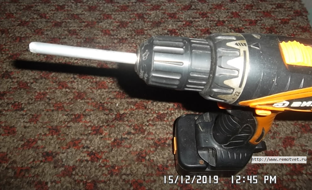

Чтобы не тратиться на приобретение такого набора, можно поступить гораздо проще и почти без затрат — изготовить самому что-то наподобие корончатого сверла.
Для этого понадобится небольшой отрезок (примерно 10 см) тонкостенной трубки, один конец которой затачиваем, а внутрь другого конца забиваем стержень (подходящий по диаметру болт с обрезанной головкой, шпильку или просто круглую деревяшку). Это нужно для того, чтобы трубка не деформировалась при зажимании в патроне дрели.
Затем этим сверлом высверливаем отверстие (не обязательно сквозное) вместе с саморезом и извлекаем его. При сверлении наше самодельное сверло сильно нагревается, а потому, чтобы не было прожигов по контуру отверстия (подобных на фото), не забывайте почаще охлаждать его. Не следует охлаждать сверло в воде — лучше подождите пока оно остынет на воздухе, так как от мокрого сверла может измениться структура дерева в месте контакта. В крайнем случае полностью высушивайте сверло, если все-таки решили для быстроты охлаждать его в воде.

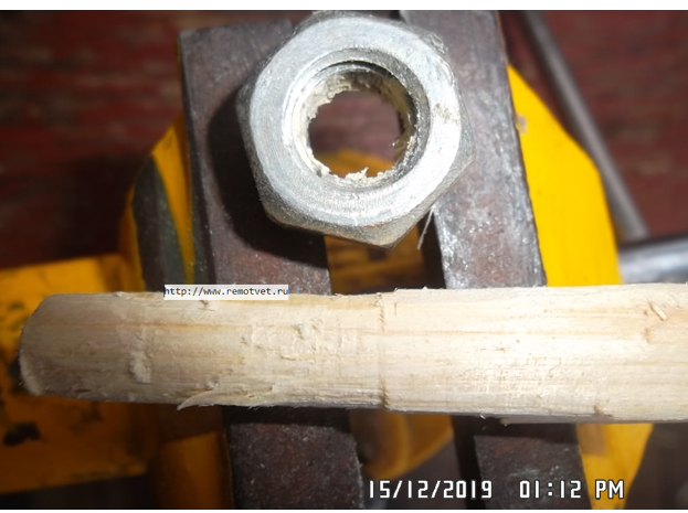

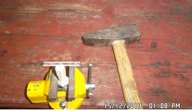

Теперь нужно в это отверстие вставить деревянную пробку. Чтобы изготовить такую пробку легко, просто, аккуратно и быстро, надо выстрогать приблизительно круглую заготовку подходящего размера и прогнать ее через гайку или толстую шайбу.
Вот что получится:
Обработав получившийся чопик, вставляем его на место. Можно для верности промазать его столярным клеем.

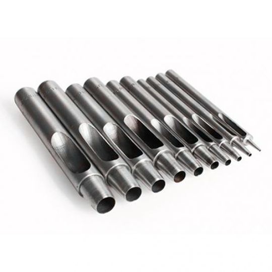

  • Надо взять пробойник подходящего диаметра, наружный диаметр которого должен равняться диаметру шляпки шурупа.
  • Продолбить вокруг оборванного шурупа в дереве отверстие и аккуратно извлечь оттуда куски дерева.

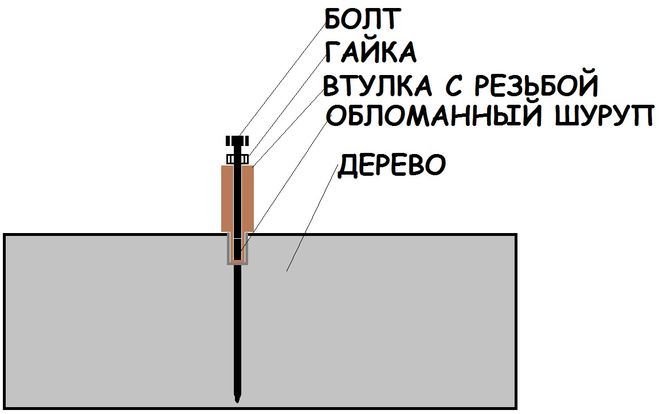

  • Далее под такой же диаметр выточить металлический стержень с переходом, смотрите рисунок, и внутри стержня нарезать проходную резьбу таким образом, чтобы была возможность закрутить эту втулку на обломанную часть шурупа. Чтобы навернуть втулку с обратной стороны закрутите болт на половину резьбы через гайку и при помощи ключа крутите втулку по часовой стрелке.
  • Когда втулка дойдёт до упора, подкрутите гайку вверх и зажмите болт, а гайку следом задавите, чтобы болт не прокручивался.
  • Удалите оборванный шуруп из дерева.
  • В отверстие можно закрутить новый шуруп.
