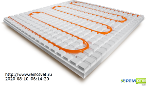

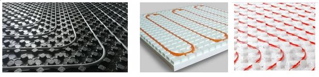

маты (полистирольные) с "бобышками".
Между собой маты соединяются замком, можно клеем с торца промазать для надёжности.

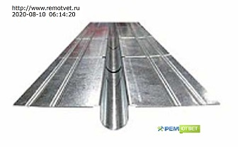

Затем между "бобышек" (согласно ранее составленной схеме) укладываются вот такие
теплораспределительн­ые пластины (оцинковка).

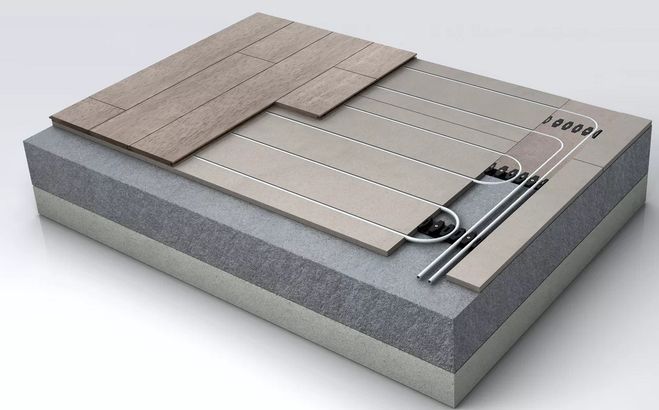

Затем укладываются трубы тёплого пола, подключаются к "гребёнке".
Всё, на этом этапе можно запустить систему проверить её на протечки и на работоспособность.
Сверху матов укладываем ещё один слой плёнки с нахлёстом (можно скотчем плёнку зафиксировать).
Далее нужно приобрести листы ГВЛ (гипсоволокнистый лист).
ГВЛ бывает разной толщины, учитывайте нагрузку на пол, или же листы ГВЛ укладываются в 2 слоя со смещением по швам.
Далее на листы ГВЛ укладывается подложка под ламинат.
Всё, приступаем непосредственно к укладке ламината.

После того как будет готов черновой пол на него надо постелить специальные маты под водяной пол, их много вариантов имеется в продаже под разный диаметр трубы и изгибы.

Более дорогой вариант, это покупка специальных матов, которые укладываются с минимальными зазорами, на такие маты можно сразу укладывать ламинат, но сами маты должны лежать на ровном полу.
