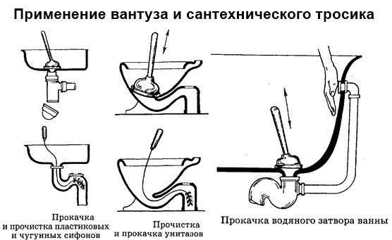

Из опыта хочется добавить, что трос не устраняет засор! Очень часто трос проходит засор, кажется что пробито но на самом деле трос только пробивает засор но когда вода начинает опять двигаться это отверстие забивается грязью. Для того, чтобы точно пройти то место в трубе где она забита я использую вот такую насадку (см.фото), которой я и вытаскиваю всю грязь. Конечно же можно заказать гидродинамическую прочистку, но она стоит денег.
Трос необходимо поместить в сливное отверстие, или в разобранный трубопровод или отверстие снятого сифона, и постепенно погружая его в трубу, производить вращательные движения имеющейся на противоположном конце, рукояткой. Таким образом, все загрязнения на пути троса будут удалены. Как правило им чистят трубы до пятидесяти миллиметров в диаметре. После чистки промываем трубу горячей водой, и при необходимости повторяем операцию.
