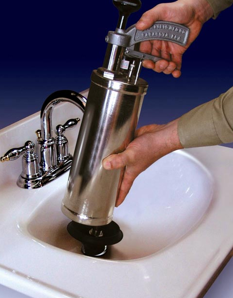

Как устранить засор с помощью вантуза с насосом?
В насосе штоком, при помощи возвратно - поступательных движений, нагнетается давление, потом вантуз вставляется в отверстие, причем резиновый уплотнитель герметично накрывает это отверстие, а далее работник нажимает пуск, и давлением проталкивается засор.

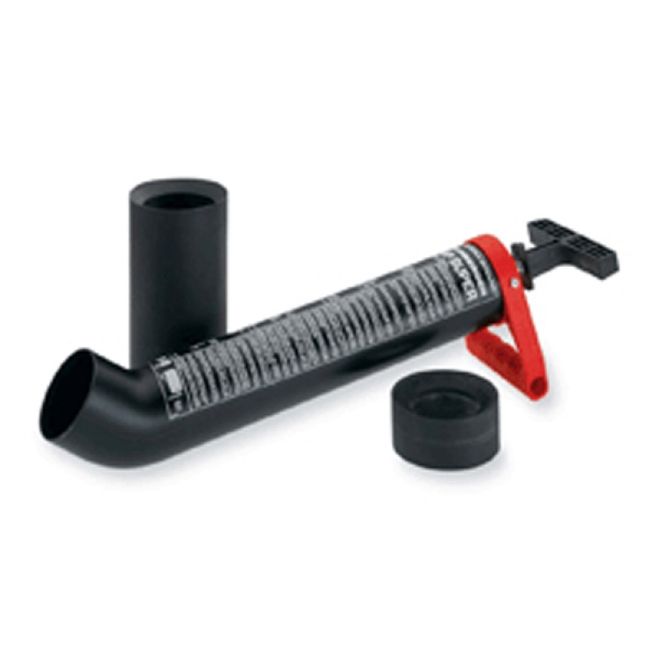

А вот этим устройством можно все вытянуть обратно:
