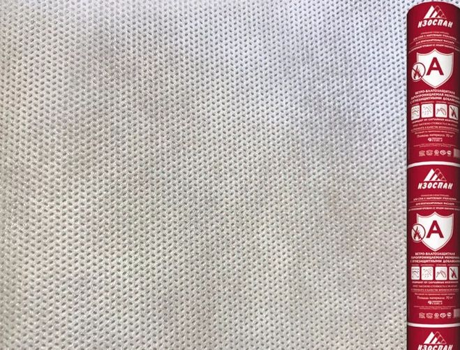

Теперь о той ткани, которой у вас (вернее у дома) укрыта минеральная вата.
Также просто так не определить, что это за ткань, но скорее всего похоже, что старый хозяин дошёл до ветро- и влаго- защитного слоя, т.е. упаковал минеральную вату по всем правилам под специальную мембрану и только не успел блок-хаус прибить.
Мембрану надо тоже оценить по состоянию, если есть следы надрыва, тогда однозначно под замену и не стоит укладывать новую мембрану на старую, уберите полностью старую и только тогда новую монтируйте.
