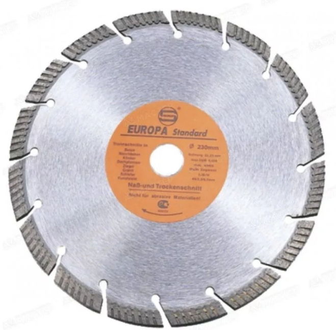

Согласен, что резать кирпича придётся много. Можно конечно попытаться обойтись и кирочкой, но разломы будут не красивыми, не ровными и не качественными. А при том, что кирпич сейчас довольно не качественный, то лома будет много. Поэтому этот вариант мы отметаем. Я давно для себя выбрал для этой работы алмазные диски, которые насаживаются на болгарку. Примерно вот так этот диск выглядит.
Не стоит брать маленький диск, так как придётся прорезать кирпич с двух сторон, а это не удобно, да и рез будет не ровным. Подбирайте диск, чтобы он за один пропил резал весь кирпич. Да, не забудьте про защиту. Обязательно надевайте очки и маску. При пилении пыли уж очень много образуется и дышать ей, думаю, не очень полезно. Так что, как видите, сложностей с резкой кирпича никаких нет. Главное, чтобы в хозяйстве была болгарка и этот чудо диск. Кстати чем он хорош, что не истирается и не тупится ( во всяком случае быстро ).
