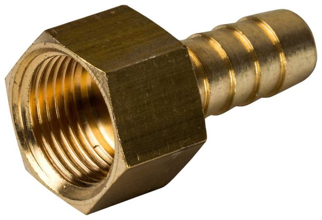

Нужен вот такой
фитинг (штуцер) "ёлочка" с резьбой.
На "ёлочку" одевается шланг и зажимается хомутом.

Если купили фитинг "ёлочка" с наружной резьбой ("папа"), то соответственно комбинированная муфта нужна с внутренней резьбой ("мама") и наоборот.
Вначале припаиваем комбинированную муфту к полипропиленовой трубу.
Далее на наружную резьбу подматываем фум-ленту (наружная резьба может быть и на муфте и на штуцере, см. выше).
Соединяем штуцер и муфту.
Далее одеваем хомут на шланг, из личного опыта могу посоветовать "ёлочку" смазать герметиком перед установкой шланга.
Всё, надвигаем хомут на штуцер и зажимаем его.

б) Штуцер "ёлочка". У этого вида штуцеров с одной стороны резьба (наржуная или внутреняя) при помощи которой он накручивается на муфту. С другой стороны конец напоминает ёлочку, на неё натягивается шланга и фиксируется при помощи хомута или плотно привязанной проволоки:
Штуцер с внутренней резьбой
Штуцер с наружной резьбой
Таким образом, муфта припаивается к полипропиленовой трубке, а штуцер закрепляется на шланге вышеописанным образом. И в итоге шланга лёгким движением руки прикручивается к трубе.
