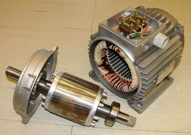

В электродвигатели ротор и статор самые важные части. Статор неподвижная часть электродвигателя на которой располагаются полюса электромагнитов на которые намотаны провода. Статоры делают для трех фаз и для одной фазы, такие двигатели называют трехфазными и однофазными. Полюса на статорах делают по количеству разными, от этого зависит скорость вращения электродвигателя. В зависимости от марки электродвигателя наматываются провода на полюса статора различным образом, при этом меняются характеристики двигателя. Ротор подвижная часть электромотора. Роторы бывают кроткозамкнутые и с обмотками из проводов, которые называют иногда якорями. Электромагнитные силы взаимодействуя между статором и ротором заставляют вращаться ротор. Ротор закреплен на двигателе через подшипники, на них он вращается. К ротору подсоединяют различные механизмы, оборудования, которые производят нужную работу.
