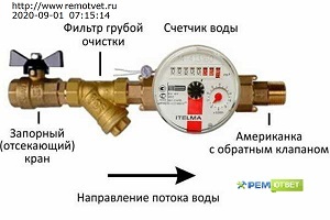

На отводе стояка устанавливается коренной кран, затем фильтр грубой очистки, далее счётчики и от счётчиков "раскидываются" трубы внутренней разводки.
Вот так выглядит
эта "гирлянда" на схеме.
Если не меняется фильтр грубой очистки, не меняются стояки и коренные (вводные) краны, то в принципе счётчики остаются на месте, нужно будет только повторно их опломбировать.
